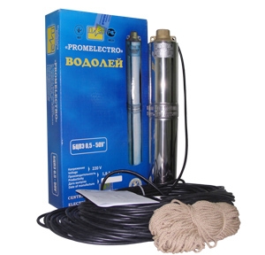

 Погружные насосы Водолей:
 Если же скважина глубокая, то необходимо подбирать насос среди погружной группы. Такие насосы погружают непосредственно в скважину, в водный столб. Погружной насос работает по принципу выталкивания воды. Чтобы определить, какой насос вам нужен, необходимо определить размеры скважины. Точнее- надо высчитать, на какую высоту насосу придётся выталкивать воду. Для этого необходимо воспользоваться измерениями, которые вы проводили ранее. Если эта глубина не превышает 40 метров, то можно покупать простые, маломощные насосы. Необходимо также учитывать предельную глубину, на которой может работать насосная система. Если, к примеру, ваша высота подъёма воды составляет 60 метров и для насоса эта глубина максимальная, то эту модель лучше не покупать. Ищите насос, рассчитанный на 70 метров. Это поможет оборудованию работать без лишнего напряжения и продлит срок службы.
