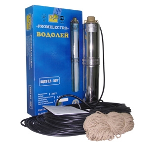

 С выбором погружного насоса в принципе всё просто. Зная характеристики своей скважины или колодца, подбираете к ней погружной насос. Данная группа насосов имеет три основных характеристики:
 -высота, на которую насос подымает воду (напор);
 -диаметр насоса;
 -производительность.
 К примеру погружные насосы Водолей имеют в своём модельном ряде насосы с напором от 12 метров до 140 метров, диаметр 96мм и 110мм и производительность от 1,8 м3/ч до 5,8 м3/ч. С выбором поверхностного насоса не много сложнее.
