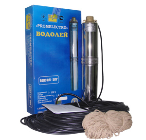

Насос Водолей БЦПЭ 0,5-100У предназначен для продолжительного режима работы и составляет в среднем 10 лет или 10 тысяч часов. Не допустимо использовать насос не погрузив его полностью в воду.
Основные характеристики насоса Водолей БЦПЭ 0,5-100У:
Номинальный напор: до 100м
Номинальная объёмная подача: 1,8-3,6м3/ч
Номинальная потребляемая мощность: 2,05кВт
Количество ступеней насосной части: 17шт
Масса: 25кг
Условие применения насоса Водолей БЦПЭ 0,5-100У:
Максимальная температура перекачиваемой жидкости: +35оС
Максимальная температура окружающей среды: +40оС
Максимальное содержание примесей: не более 150г/м3
Минимальный размер скважины: 120мм
Конструкция насоса Водолей БЦПЭ 0,5-100У:
Корпус насоса: нержавеющая сталь
Вал двигателя: нержавеющая сталь
Диффузор: техно полимер
Рабочее колесо: техно полимер
Механическое уплотнение: керамика/графит
Присоединительные размеры: 1"
Характеристики электрической части насоса Водолей БЦПЭ 0,5-100У:
Напряжение: 220-240В
Частота: 50Гц
Класс защиты: IP68
Тип двигателя: асинхронный закрытого типа, помещён в масленую ванну, со встроенной в обмотку терм защитой
